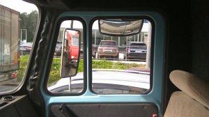

    нашёл по случаю и совершенно бесплатно кронштейны зеркал от ГАЗ 3307 и поставил себе на ЗиЛа. Крепил к дверям. На всё ушло не больше часа времени. фото пока не делал (сразу лёг в больничку и пока не до фото) доберусь - сделаю....
    Кум - дальнобойщик в ожидании разгрузки, гостил на выходных, подогнал зеркало с HOWO (вертикалка), с установкой. Колхозил полдня (отрабатывал окрошку, жаркое в горшочках и пиво :crazy:) , пришлось как подгонять крепеж, так и корректировать угол. Фото кликабельны.
    WhatsApp Image 2017-07-09 at 16.41.26.jpeg WhatsApp Image 2017-07-09 at 16.41.39.jpeg WhatsApp Image 2017-07-09 at 16.42.02.jpeg
    Считаю, полезная опция, ибо терануть какую-нибудь легковуху (а притершуюся рядом не видно ни в зеркало заднего вида, ни в окно сверху) - как два пальца об асфальт.
    Выложил фото коллегам в WhatsApp, и оказалось, что я - не первопроходец. Выкладываю фото с согласия авторов:
    WhatsApp Image 2017-07-10 at 06.48.11.jpeg WhatsApp Image 2017-07-10 at 06.48.24.jpeg
    Еще:
    WhatsApp Image 2017-07-10 at 06.50.12.jpeg WhatsApp Image 2017-07-10 at 06.49.15.jpeg WhatsApp Image 2017-07-10 at 06.50.00.jpeg
    У мну на капоте зеркало УАЗ на стойке :oops:
    Из. +++ то,что на У-образном перекрестке не надо ходить по кабине глядеть направо,а достаточно слегка высунуть морду и вывернуть по ходу движения.
    А вот с еврокузовом засада какая-то :wall:-стойки разварил правую,а левую направо поставил,все равно хрень -вроде на перемычку не попадает ,а некомфортно :mrgreen: и к пандусу не могу подьехать нормально :unknown::twisted:

    Зеркало нужное + удобней паркинг у бордюра.
    На новых кабинах Камаз шло с конца 90-х, должно подойти на Зил.
    Как крепили?
    Дверь новых образцов, с предусмотренными для крепежа подобных зеркал. Правда, отверстия на кронштейне не совпадали, пришлось просверлить новые. Возможно, какие-то из имеющихся в продаже подошли бы без переделок.
    Фото в студию! Как собственно зеркала и кронштейна, так и общего внешнего вида.
