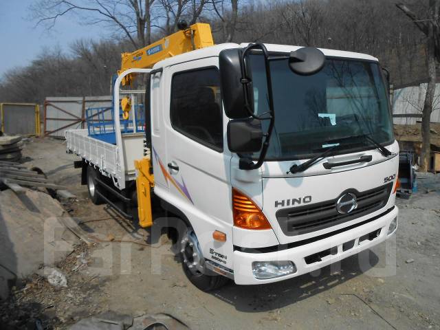

    А мне нравится "азиатское" расположение зеркал
    Кто ездил на Японцах, меня поймет. Когда нибудь на Быке переделаю по такому же принципу.

    Кстати на Японцах, противоположное от водителя зеркало складывается дистанционно :good: Нажал кнопочку и оно приезжает к лобовому стеклу.
    Наблюдал такое не раз. Очень выручает, когда выезжает на дорогу с острого угла, и можно "поиграть углом, поймать ракурс". :good:
  6. МАЗай
    У нас на Хино не было промежуточного положения, только крайние. Пришлось выкинуть "автоматику" ради удобства :crazy: Шеф сначала рычал, мол чО за дела!!! А когда сам попробовал, аж аФФигел, как это удобно.
