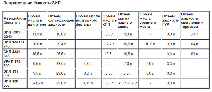

    Еще вопрос.В двигатель масла вошло 18,но до полного уровня наверно 20.В коробке масло есть.В систему охлаждения вроде 25 литров или сколько?И в мосты Нашел что в задний 10 а в средний незнаю.Есть у кого заправочные объемы на 133г40 ? И в гуре еще надо заменить.

    в 645-ом 18л.масла должно быть в двс как я знаю.я заливаю лукоил авангард у него канистра 18л. заливаю всю.на щупе не намного больше уровня максимального.лишнее сожрет:crazy:

    в коробке и мосту 10.5л. соглашусь
