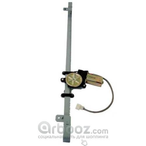

    Случайно на глаза попался комплект реечных от автомобиля Газель. Там рейка металлическая зубчатая крепится вертикально внутри двери, а по ней ходит вверх-вниз моторредуктор с кронштейном, который прикрепляется к рамке стекла. Ход обеспечивает, если что, даже больше, чем нужно, я ограничители по краям сделал, чтобы стекло далеко внутрь не уезжало. Все смонтировал за пару часов. Очень легко все подошло, колхозить сильно не пришлось. Дрель - вот нужный при этом инструмент. Кнопки-клавиши ГАЗ (внутри подсветка белая, яркая, наклеил там кусочки зеленой изоленты, и не слепит и глазу приятно, у меня подсветка приборки вся зеленая, где колпачки приборов зеленые - на белых, а где белые - на зеленых светодиодах), а поскольку и противоугонка с запиранием-отпиранием, то и доводчик стекол поставил. Нажал кнопку - двери замкнулись и стекла закрылись.

    Искал упаковку от стеклоподъемников, чтобы показать вам, не нашел. Видимо, выбросил. Но не суть, их таких от разных производителей много, думаю, приспособить можно все. Важно, чтобы они были реечными, не рычажными, которые в процессе работы стремятся попеременно перекашивать стекло сначала в одну, потом в другую сторону. Думаю, ресурс таких меньше.
    elektrosteklopodemniki-reechnie-granat-gaz-3302-gazel-sobol-barguzin_595770_79445679.jpg Вот, похожие на эти. Не точно такие, а это "Гранат" на Газель, но очень похоже.

    К тому же ни один из них на ЗиЛ-4331 не обеспечивает полного опускания стекла. Мал ход. Смотри на 130-й сам, может что-то и подберешь. Именно поэтому я смотрел в сторону Газель'евских, у них стекло тоже высокое.
