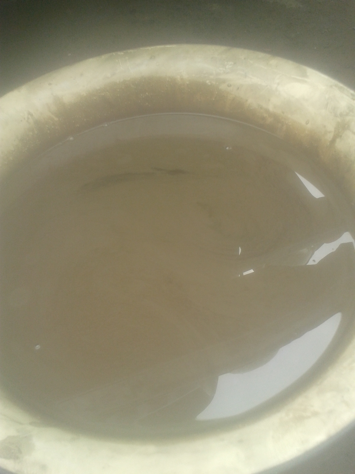

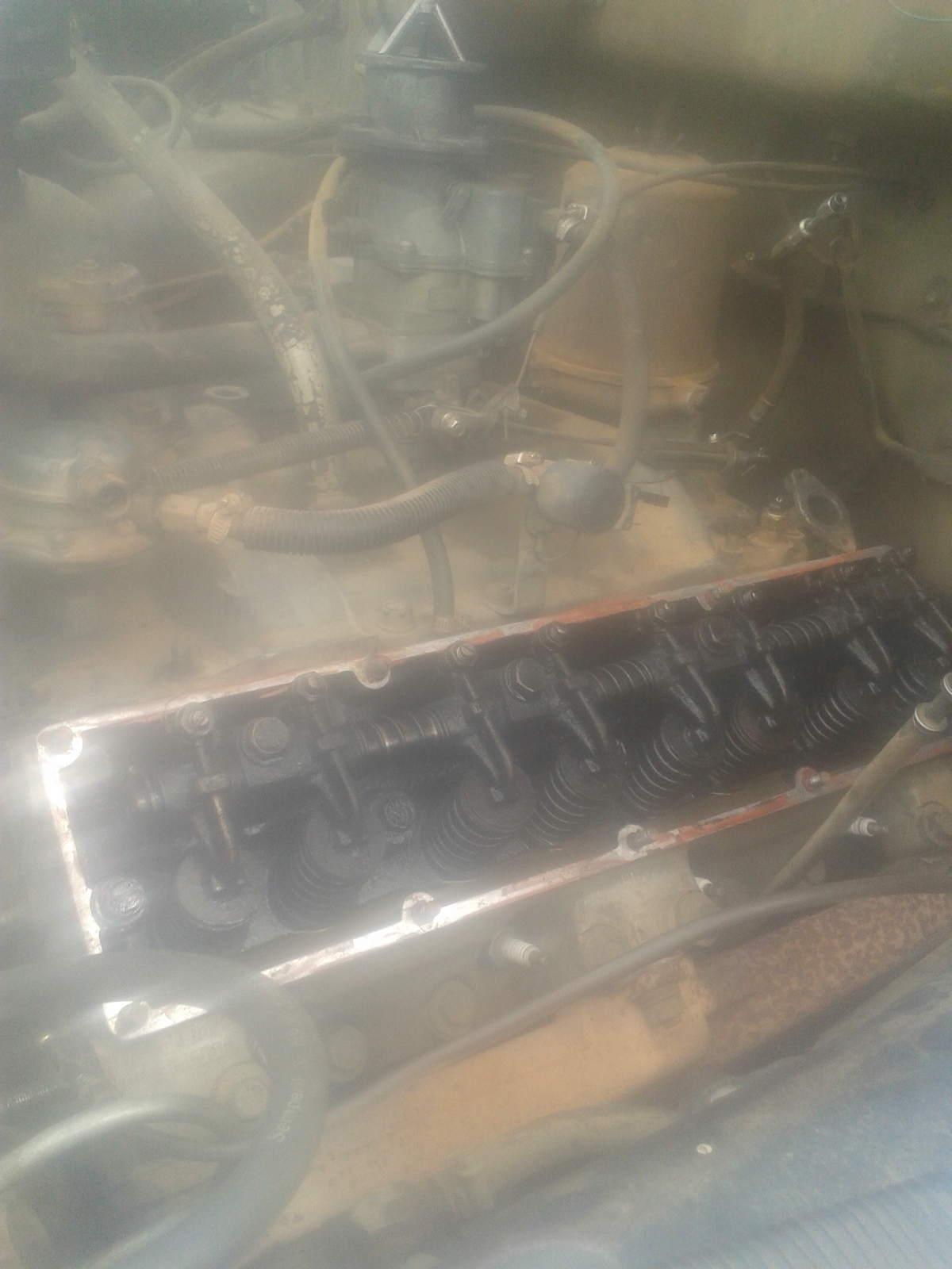

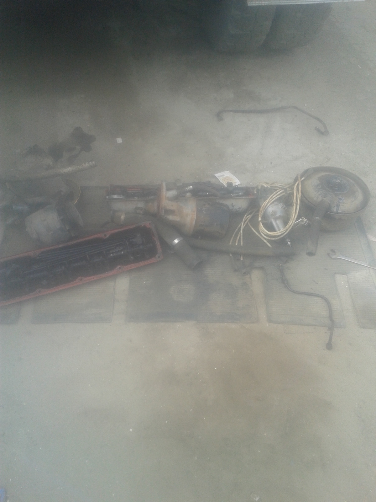

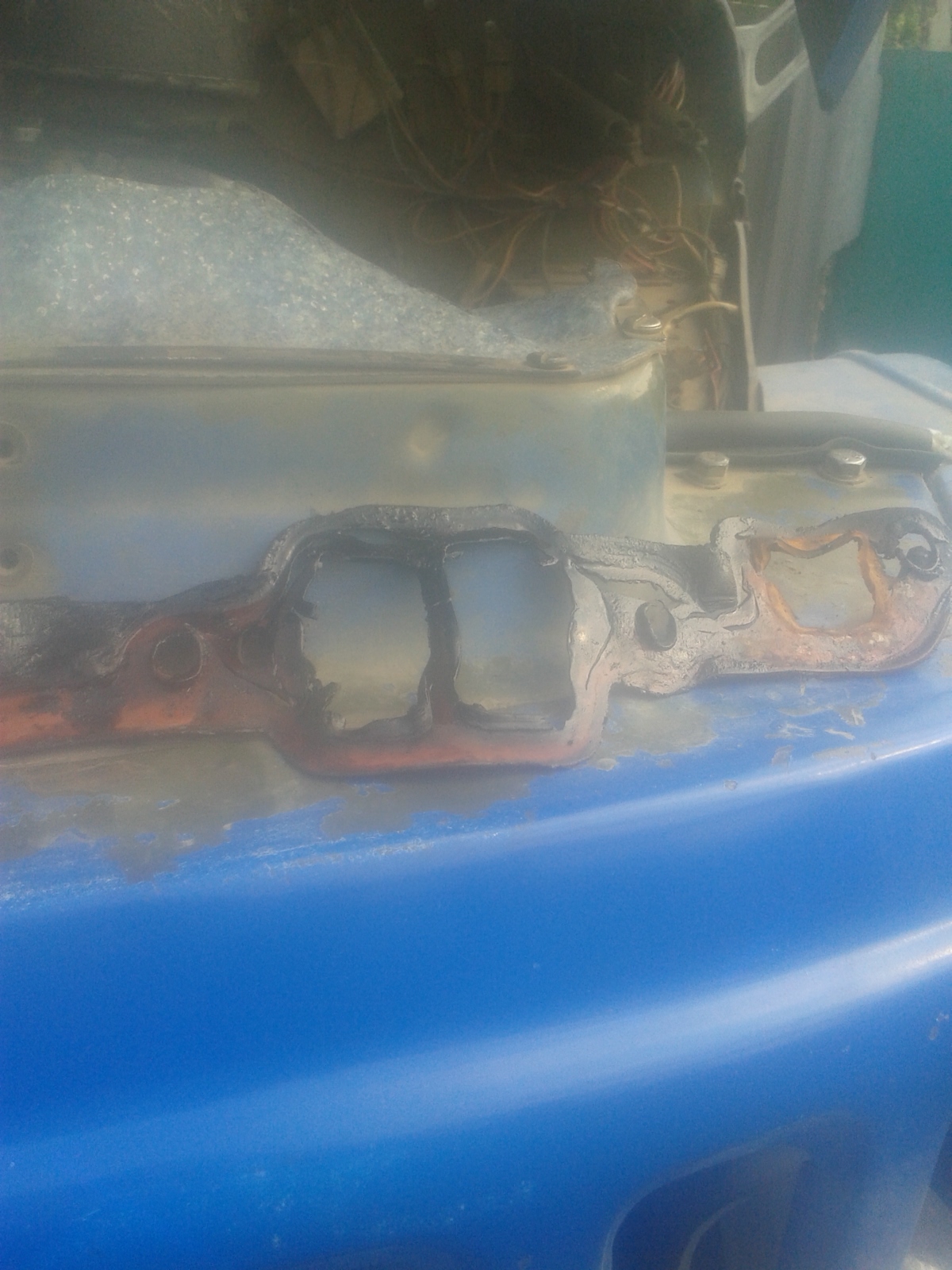

    А теперь о печальном.... два рейса сегодня просрал....а может и больше... вот изза этого.... вывод тут либо прокладка говно,либо вовремя не протянул....а что обидно что весь мой "лукойл авангард" превратился в зеленую эмульсию.... 20140818_130300.jpg 20140818_141529.jpg 20140818_162020.jpg 20140818_162044.jpg

    Чтото она странно у тя выглядит-такое ощущение что паронитовая,а не резиновая.может передавилась ?

    7.785
    Прокладка на фото - фуфло. Резина не маслостойкая. В этом причина. К сожалению, покупая современные РТИ-запчасти, риск нарваться на подделку велик. В таком случае всегда имею такие вещи с запасом и проверяю их после покупки. А делаю это так: опускаю эту свежекупленную прокладку в солярку, но не полностью, а наполовину, чтобы через сутки увидеть разницу сухой и купавшейся частями. Делаю вывод, стоит ли ее ставить, если она не сильно разбухает и не размягчается. Увы, встречаются и растворяющиеся в пластилин.
    Ржа на фото на деталях, думаю, говорит о том, что процесс заметили не сразу.
    И да, никогда не сажайте эти РТИ на силиконовый герметик. Лучше не будет, силикон резину портит.
