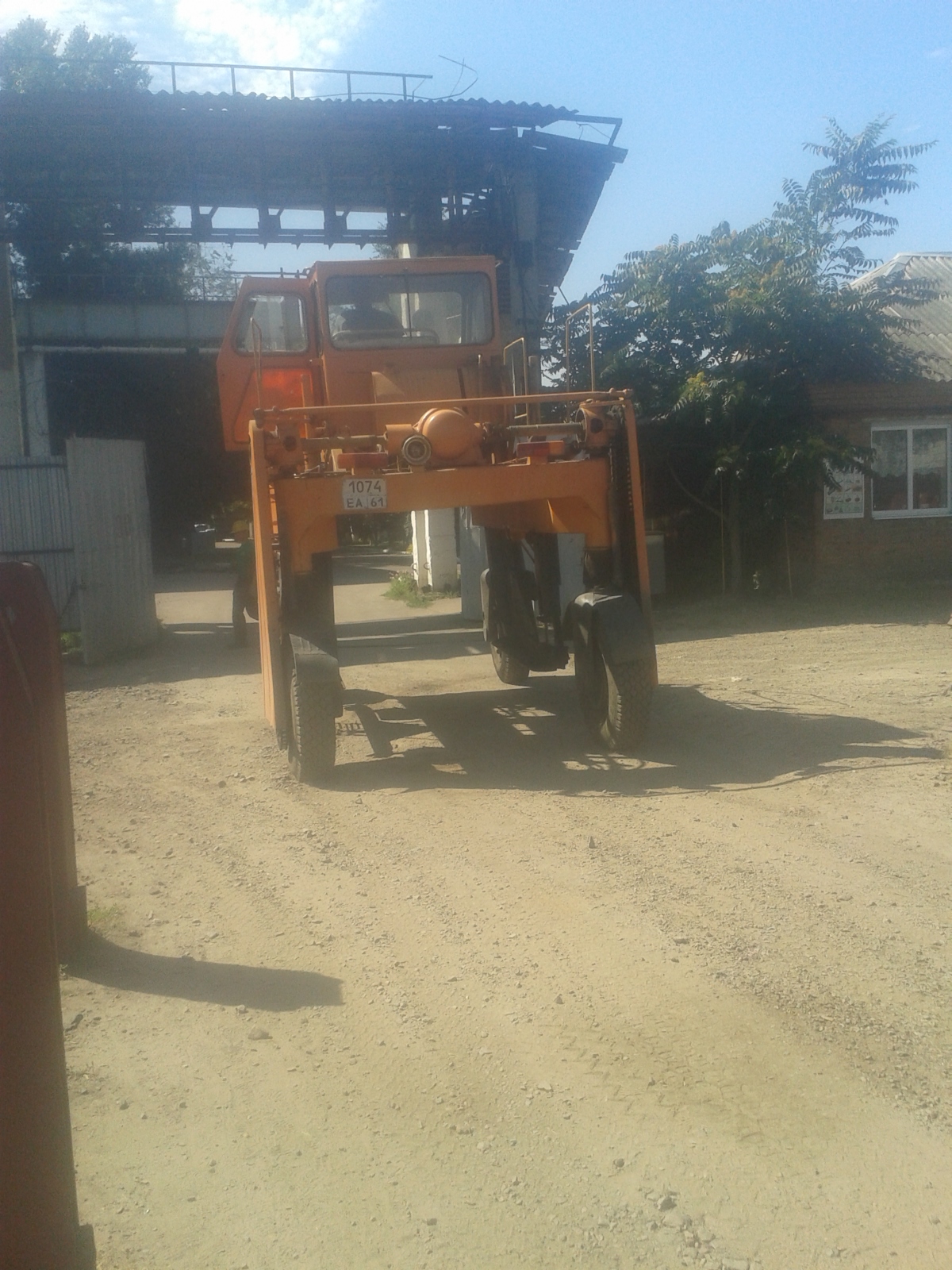

  9. груЗИЛок
    Это портальный лесовоз , раньше когда был жив у нас местный лесозавод , то таких полно бегало , а сейчас их днём с огнём не сыщешь , остались наверное как вот этот единицы .
    Портальные лесовозы
    22.02.2013
    Портальные автолесовозы. Их применяют для перевозки пиломатериалов к месту их укладки или погрузки в вагоны РЖД или суда.
    Автолесовоз (рис. 1) представляет собой портальный автомобиль, включающий раму, на которой размещены двигатель, передаточный и грузоподъемный механизмы, а также кабина водителя.
    Рама помещена на четырех стойках трубчатого сечения и образует с ними портал. Опорами стоек служат ходовые колеса. Задние колеса — ведущие и получают вращение от двигателя через реверс-редуктор, коробку передач, главную передачу, дифференциал и цепные передачи. Двигатель автолесовоза приводит в движение шестеренчатый масляный насос гидроприводов грузоподъемного механизма, который имеет отдельные устройства для подъема и бокового зажима пакета.
    Захват и подъем пакета осуществляются двумя грузоподъемными рамами, прикрепленными к подъемным штангам, которые свободно подвешены к кареткам. Каретки приводятся в движение штоками четырех гидроцилиндров, расположенных на раме автолесовоза. При захвате пакета грузоподъемные рамы сдвигаются к середине портала зажимными штангами, шарнирно закрепленными на раме. Верхние концы этих штанг приводятся в действие установленным между ними гидроцилиндром. Подъем и опускание пакета пиломатериалов производят следующим образом. Пакет укладывают на особую подставку с консольными краями. Автолесовоз при захвате пакета ставится так, чтобы подставка с ним находилась под порталом. Подъемным механизмом он поднимает подставку вместе с пакетом и прижимает его к порталу. Для удобства заезда захваты в нижнем положении отклонены от вертикали, но при подъеме вновь ставятся в вертикальное положение. При разгрузке подставка с пакетом опускается. Захваты разводятся в стороны.
    Для перевозки пакетов пиломатериалов применяются портальные автолесовозы Т-80А, Т-140А (Т-140М), Т-150, Т-160 и др. На автолесовозе Т-150 в отличие от Т-140А вместо двигателя ГАЗ-51 установлен двигатель ГАЗ-53, мощностью 85 кВт. Техническая характеристика автолесовозов приведена в табл. 1.
    ))))) ау нас их 4штуки по заводу бегают.... с движками от газ 53 свиду прикольная машинка! да и летают ребята на них прямо скажем лихо! центр тяжести вверху а им пофигу! перевозят по заводу метал.... кругляк швелер,уголок,из цеха в цех...да и грузят я скажу не хило!а кару видел?)))я даже прокатился уже....блин! вообще не прикольно... руль тугой,подвески нет и кнопка вперед-назад....да! и печки тоже нет... тётя которая работает на ней говорит что две тонны везет запросто...
