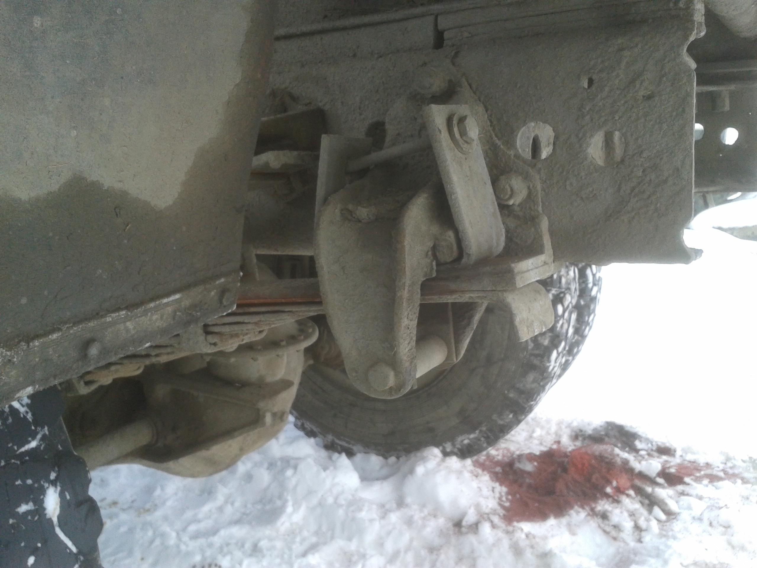

    нееее,это краска,кузов просто поднял когда гружоный стоял))))

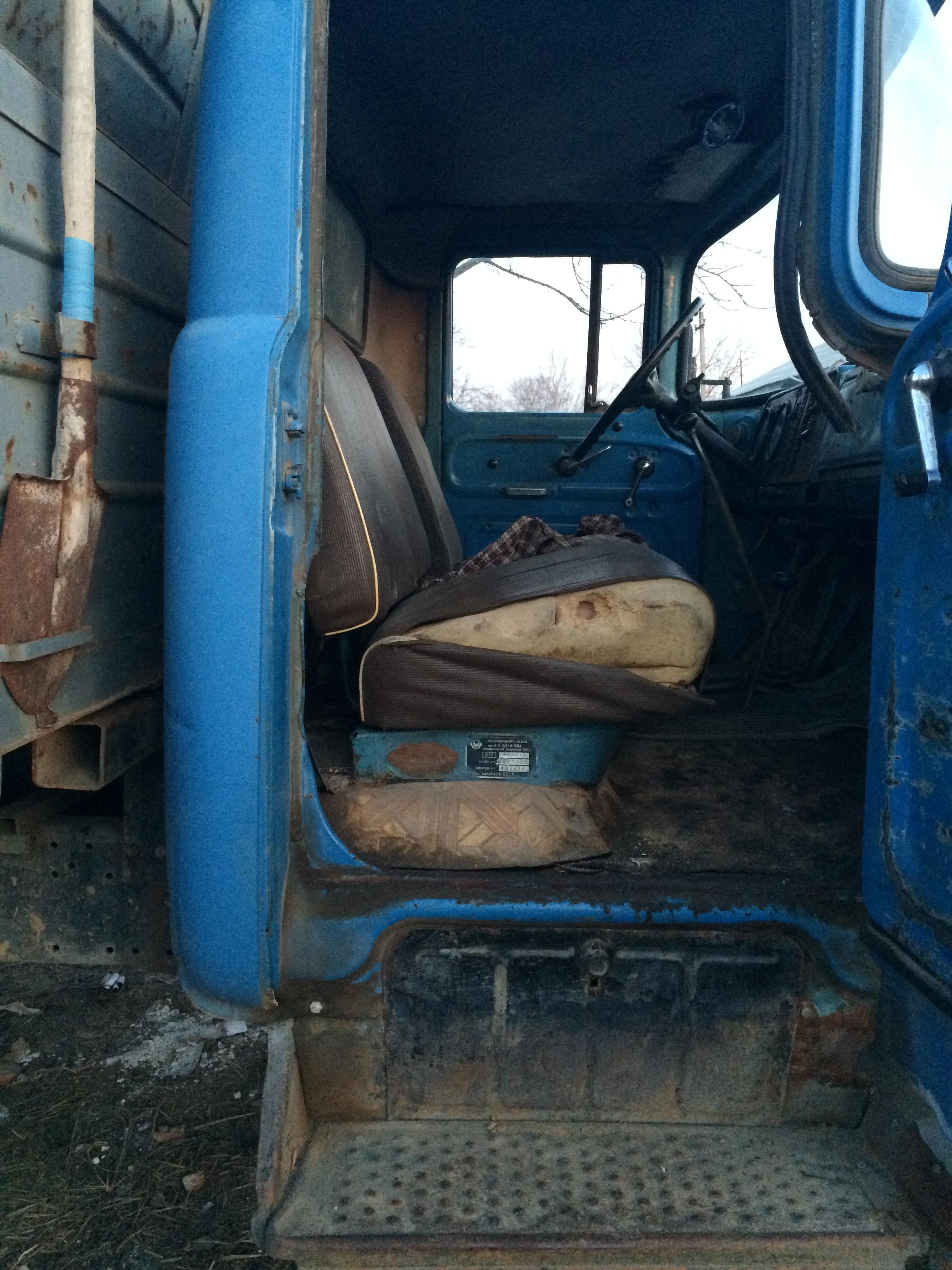

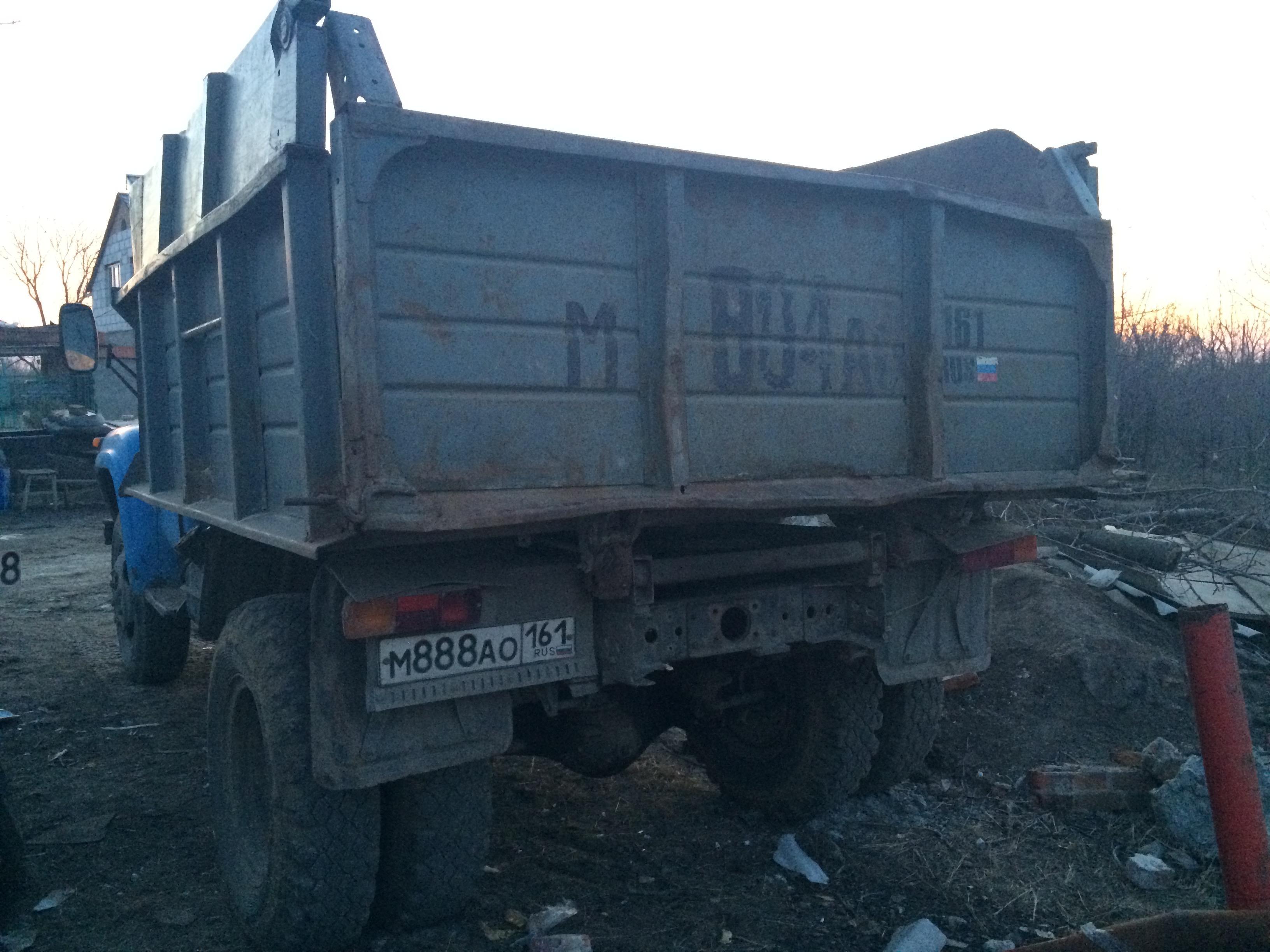

    Вообщем тут мужики такое дело.....Зилок еще один я купил....не удержался! IMG_1711 (Copy) (Copy).jpg
    Вполне живой аппарат,рама в идеале,кузов хороший,кабина тоже,резина живая,вообщем все крутиться,ездиет,единственое что воду в радиатор выбивает!и шкворня разбиты ну,вскрытие покажет,и в придачу пол кузова запчастей новых и б\у цена всего 70т.р зил этот знаю,он наш местный.....ну буду позже курочить главное 1989 год и вин код уже есть на нем! IMG_1717 (Copy) (Copy).jpg IMG_1719 (Copy) (Copy).jpg Ну и продолжается стройка.....стройка века!!! заипала она уже эта стройка!!! Ну ниче,все строят и я строю))))
