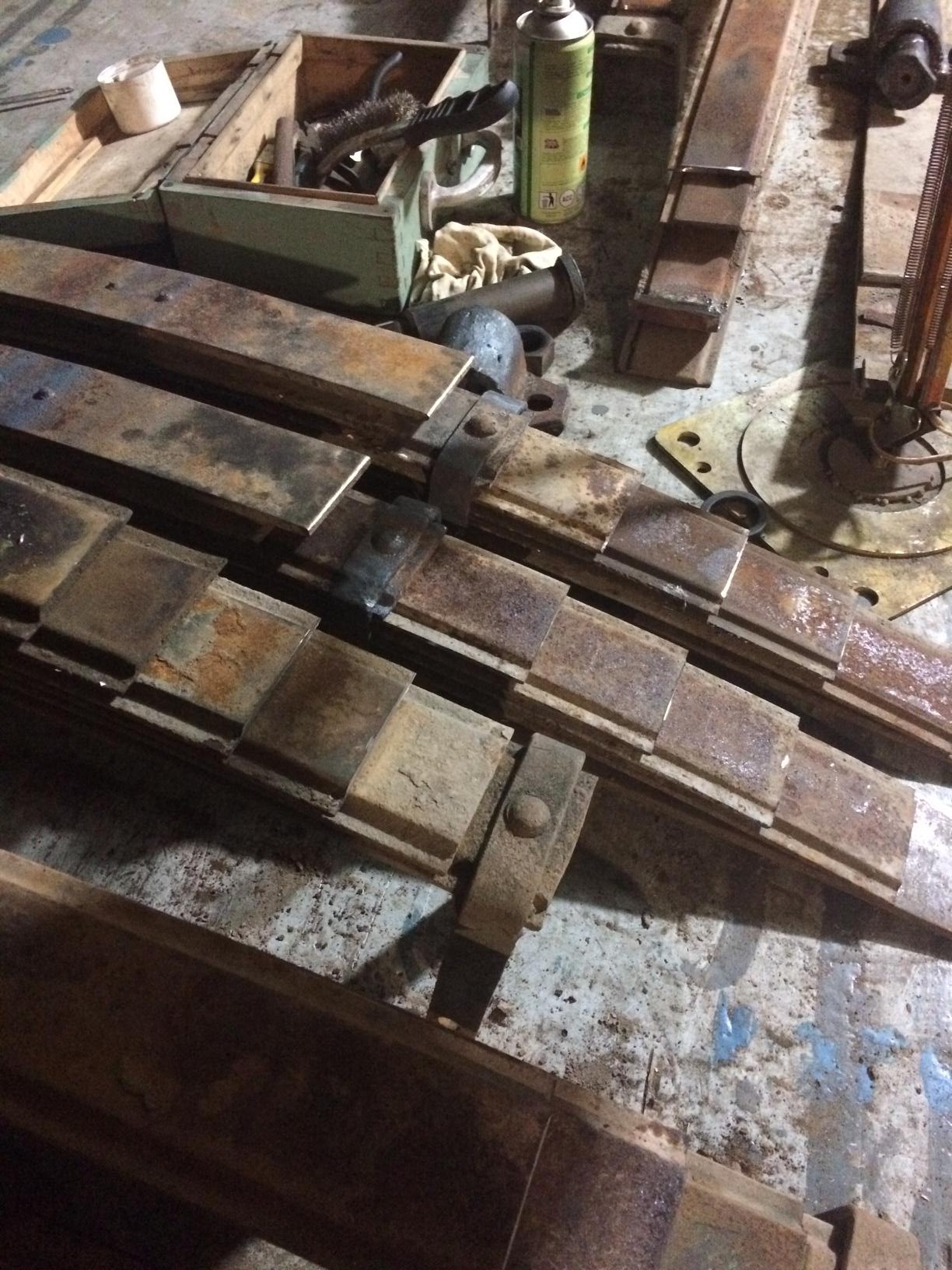

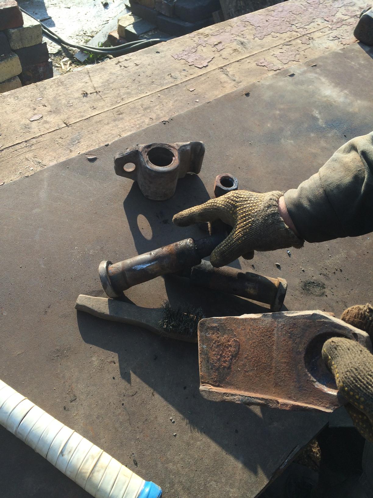

    Балоны снимал потому что к гайке не мог снизу подлезть,там шланги на гидравлику,кардан,а когда гайки начал срывать они ни в какую,вороток магазинные гнётся! поехал купил головку на 41 под большой квадрат,взял старый балонник длинный,нагрел резаком согнул под 90* отковал носик,одел трубу...повис на нем нихера)))) взял резак нагрел гайку до красна и водичкой полил(хорошо балоны снял) гайки скрутил почти руками,только гровера сгорели,но были в запасе другие,а вот гайки в магазине только одну нашел,вторую сгоревшую поставил,но думаю страху нет,затянул всё сегодня,домкратом пробовал выдавить но у меня он почему то боком не захотел работать,да и тяжелый 12т.... левый палец выбил легко,вставив зубило между кронштейном и пальцем,ну а правый выбивал торсионом через отверстие левого пальца,вот его молотил долго,было бы кому торсион придержать,дело пошло бы быстрее)))

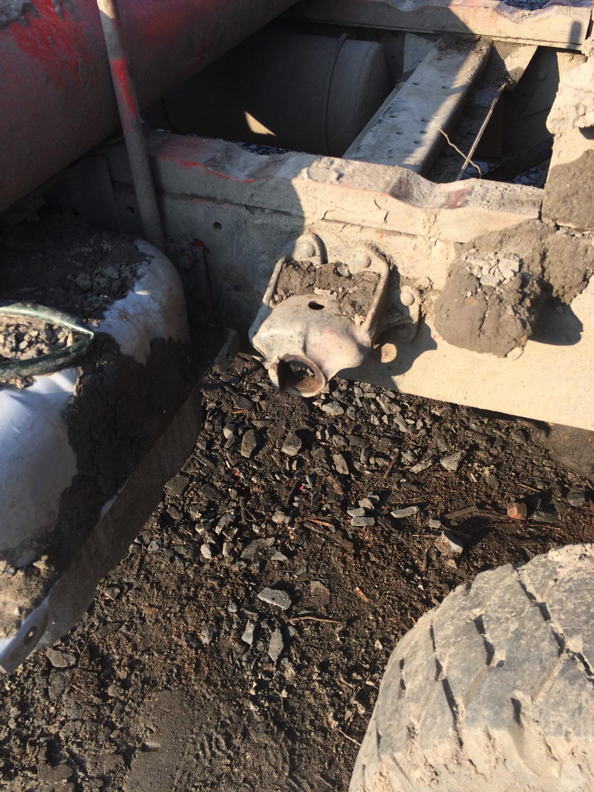

    Несмотря на предубеждение некоторых коллег по поводу работы домкратов в горизонтальных положениях, скажу, что выдавливаю именно гидравлическими. Чтобы он работал, нужно во-первых, чтобы он был заправлен. Вот скажите, как часто вы проверяете уровень в нем в процессе эксплуатации, и проверяете ли вообще? И умеете ли делать это правильно? Домкрат неизбежно теряет часть жидкости в процессе эксплуатации, и ее надо пополнять, не дожидаясь уменьшения рабочего хода, или вообще отказа. А во-вторых, попробуйте изменить положение самого домкрата, покрутив его вокруг оси. Не работает? Заработает! Вот увидите!
    По поводу опасений за раму, так сдуру можно действительно накуролесить. Но не забывайте, что в этом месте - поперечина, приклепанная к раме, которая не даст швеллерам рамы разойтись. Если выдавливание не дает результата сразу, то делаем преднатяг домкратом и бьем один-два раза по кронштейну кувалдой. Еще ни один палец не устоял.
    Вообще, конструкция кронштейна и пальца ЗиЛ-130 с отверстием в раме и гайкой внутри, очень удачна. Я бы и 4331-е и МАЗ'овские, а КамАЗ'овские так же переделывал. Потому что эта гайка даже при поломке кронштейна позволяет остаться мосту на месте и доехать до места ремонта своим ходом.

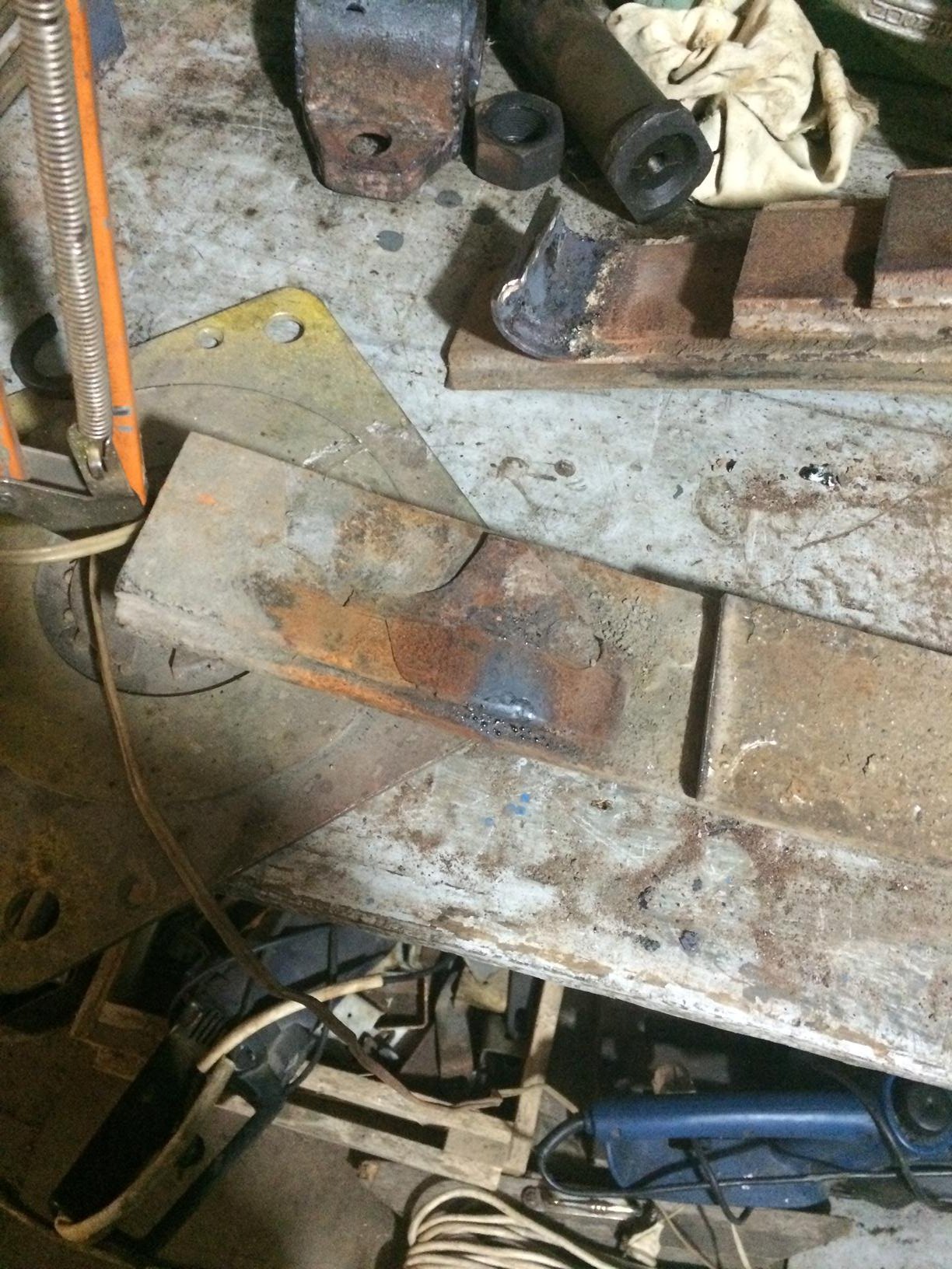

    Ну уже пару месяцев на новых пальцах меньше 4 кубов не вожу частенько и по 5 бывает, все на месте тьфу, тьфу))) делал так опустил с домкрата, затянул до усери))) полуторометровым воротом гайки и по одному шву проварил японскими электродами, результатом доволен!
