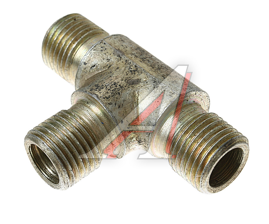

    на тройнике должна быть одна резьба внутренняя а у тебя все наружные на фото .... на шланге с одной стороны накидная гайка а с другой резьба которой он внутрь тройника закручивается. А гайка что осталась на старом шланге предназначена для того, чтоб этот тройник крепить.
    Вот шланг - тут видно что резьба разная с двух сторон
    а тройник там подобный вот этому -
    у него внутри резьба куда именно шланг заворачивается а не только снаружи
