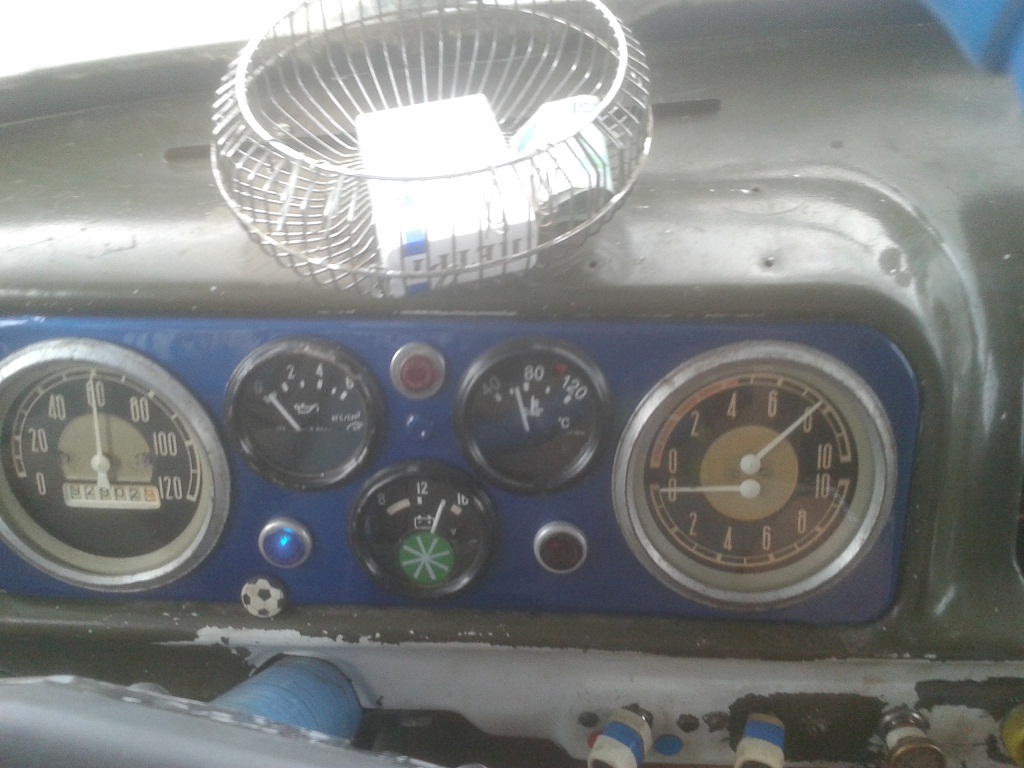

    20150625_155023.jpg Панель приборов значит уральская? а у меня тогда с чего? я вообще даже первый раз вижу зилок 2002 года со старой кабиной и таким мотром! мой 1978.... ММЗ
