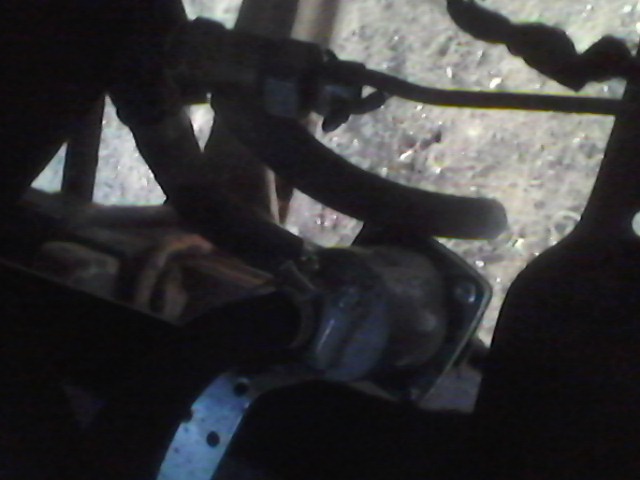

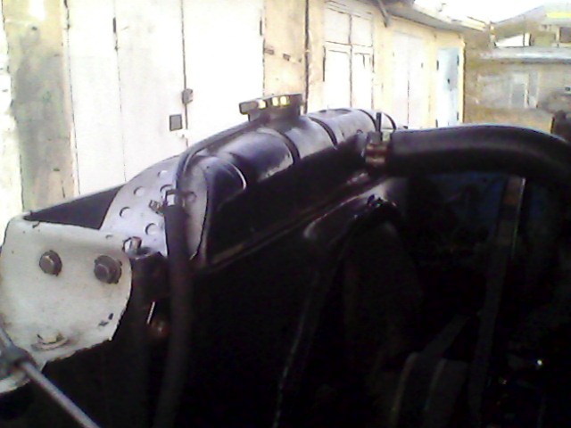

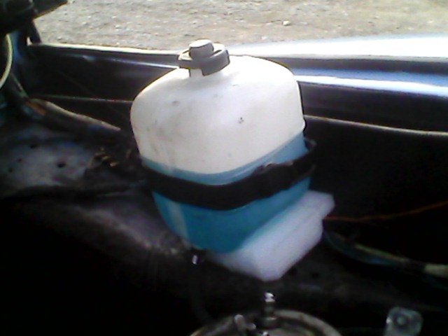

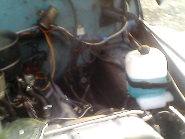

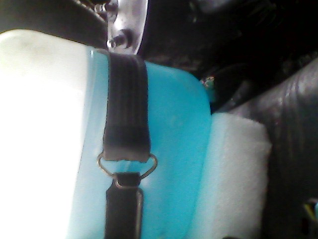

    Фотоаппарата сейчас нет только на телефоне. Завтра постараюсь сфоткать. Бачок поставили от уаза там штуцер 8мм, кронштейн по мету сделали крепится ремнём. Отпили дренажную трубку там где она загибаетя вниз. Крышку уплотнил второй резинкой. Подогрев стоит на 220V 2квт в магазине купил для газ 53. Выкрутили эту фиговину в которую кран вкручивается просверлили в ней дыру и штуцер подогревателя вкрутили так и кран остаётся. Ещё залью полусинтетику и нормально будет. Насчёт подогрева паяльной лампой тоже об этом думал. Думаю сварить крепление чтоб поддон грело на всякий случай. А к следующей зиме автономку какую-нибудь вкорячим.

    Вот я так же бачок хочу сделать. Сфоткай если не трудно. Ты уже ездил с ним? Работает?(т.е засасывает ли обратно при остывании?)

    Ездил уже пока (слава богу) не выкидывало. Термостат на 70 с закрытыми жалюзями в +10 больше 70 ни ни. Но должно всё работать.

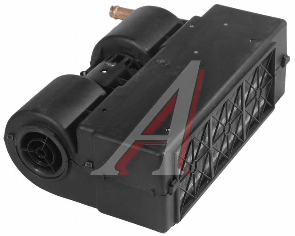

    Сегодня забрал у знакомого печку дополнительную такую как на фото. За 5 бутылок бренди.

    Это газелевская дополнительная печка нового образца, в 2705 7-ми местках их ставят под пассажирское сиденье, дует назад на второй ряд. Нормальная штука.
