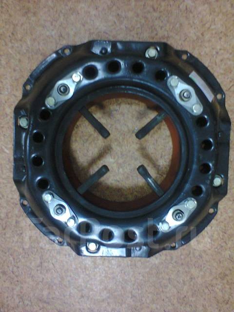

    корзина на маховик Зил 130,должна подойти,
    корзина урал 375
    [​IMG][​IMG]

    Заметил, что под корзины подложены шайбы с завода. Всегда считал, что это самодейтелность!

    где то в темах описывалось,что без этих шайб, двухдисковое сцепление не отрегулируешь,

    Фото не делал, но видно как лапки терли по корзине....
