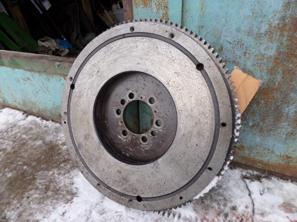

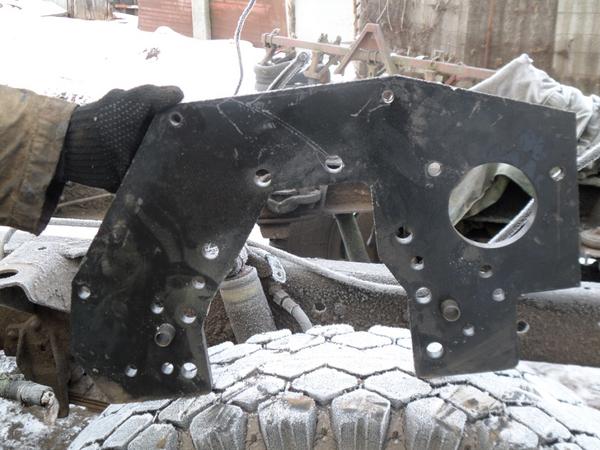

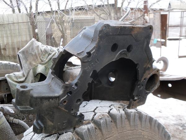

    Собирал людям ЗиЛ-130 с Д240, установил компрессор от ЮМЗ, отличается от Бычковского ременным приводом. На ремне не гремит, ремень натягивается компрессором, он двигается вместе с верхней пластиной крепления. Photo0113.jpg Photo0114.jpg

    здравствуйте не могли бы вы дать размеры вашей плиты спасибо
