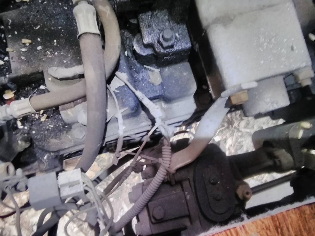

    Хотел похвалиться апгрейдом/лайфхаком :good: а оно пилят :twisted:такой и его зламало :shock:
    Когда купил предпоследний кронштейн пгу впендюрил распорку
    Недолго музыка играла,недолго фраер танцевал :?

    Однако :? ипанатизм какой-то :unknown: -зробив другой усилитель ный кронштейн,-и с ним "дышит" :shock: пгу ,и зрительно,и тактильно ...А без него сток ваще :shock: писец
    Памятуя прошлые выбракованные 2 кронштейна ,решил сделать планово-предупредительный дефектаж .Сам кронштейн пгу шеволится визуально,пыль алюминиевый в смеси с маслом ,даже пудра в отверстии под болт :?
    В кронштейне трещин нет,обломов тоже
    Почему оно дышит?
    Пгу Зил,камаз,кронштейн старого образца ,длинный

    И слава богу, что распорка не выдержала. Будь она крепче, могла потянуть за собой куда как более дорогой узел, это кулису выбора передач.
    Потому что точки приложения силы ПГУ и шарнира, ее принимающего (вилки), не находятся на одной оси.
    У меня, как старожилы знают, В43001, модель с силовым агрегатом 508+КПП9 с завода. ПГУ слева по ходу (не суть, те вариации, где справа, ничем не хуже и не лучше). Кронштейн ПГУ стальной, штампованно-гнутый, сварной. С косынками. И тот "дышит". Усилия тут "недецкие". Заметив трещину, разделал и заварил, сделал усилительную накладку из рамного железа, с удлинением и дополнительным креплением к картеру КПП. Картер КПП имеет в этом месте удобные приливы круглого сечения, в которых была нарезана резьба и использованы болты и шпильки. При выжиме ПГУ стремится прижаться к КПП и кронштейну. Все сделано так, чтобы зазора между установленном ПГУ и кронштейном, дополнительно прикрученному к КПП, не оставалось, тогда и "дышать" уже некуда. Коллеге при самостоятельной установке такого симбиоза силового агрегата, пришлось сделать полностью самоделку
