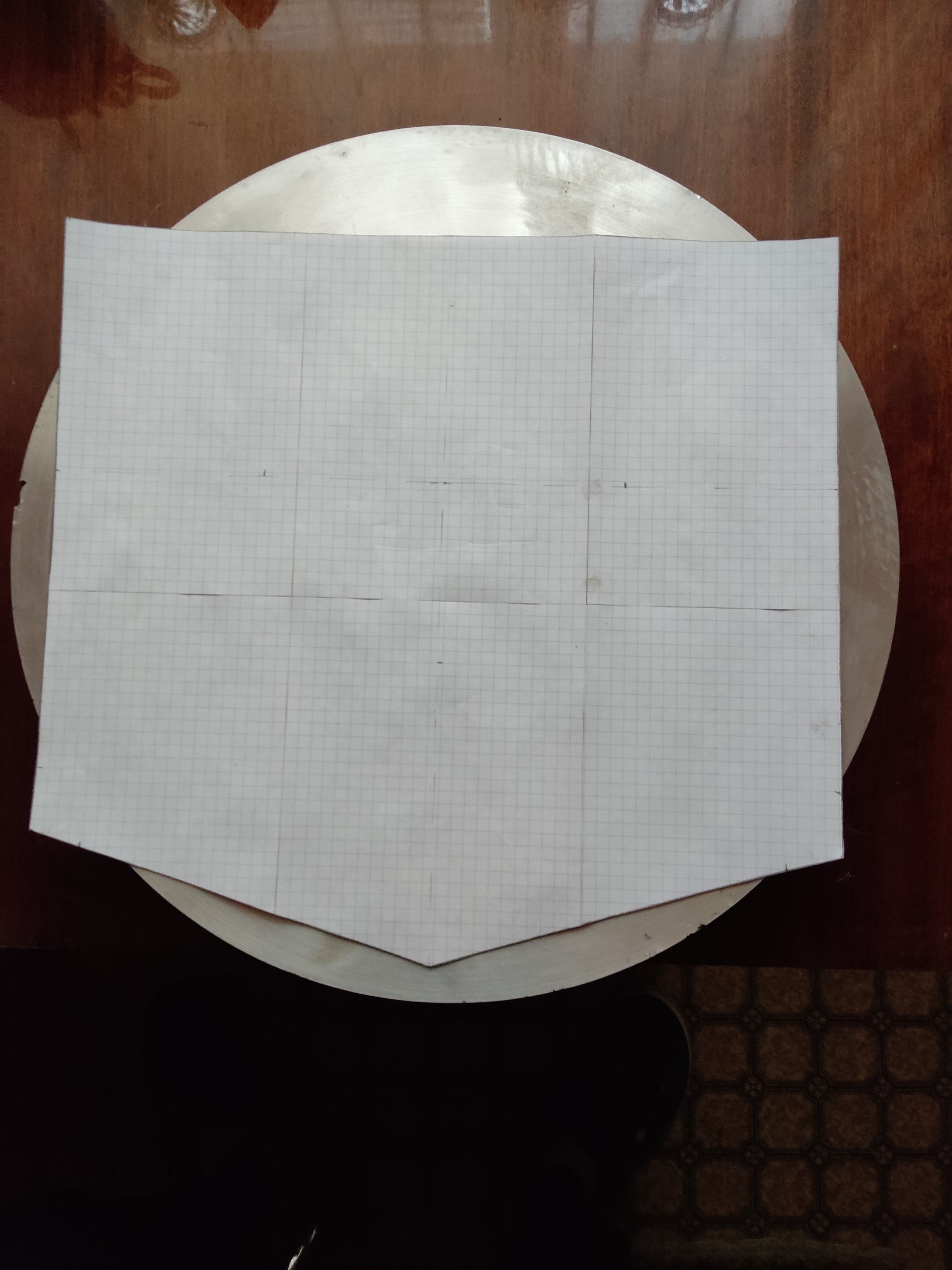

    Доброго дня. Наконец-то удалось приобрести заготовку толщиной 53мм из алюминия для переходной плиты...но есть конфуз.. внешний диаметр её 365мм. Вырезал макет самой плиты из бумаги и приложил одно на другое... Не вмещается!!
    Может есть у кого-то чертёж плиты с размерами отверстий для 9МКПП ?
    7.774
    2.867
    7.774
    2.867
    Не хватит. Маловат диаметр.
    тут:
    https://zil131.net/forum/threads/stavim-kpp-9-na-zil.3464/page-12
    показаны фото с рулеткой и линейкой.
  6. Климент
    Климент Ученик
    41
    Тобол
    Зил
    Клим
    Ясно. Спасибо.
