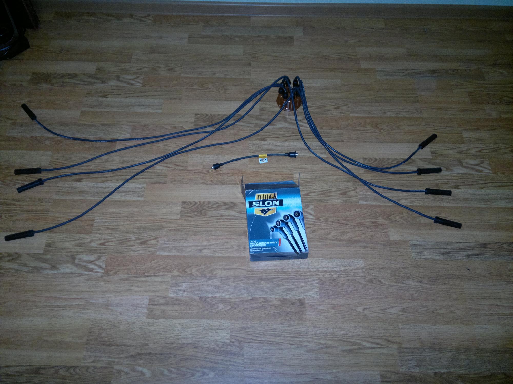

    Вот ппро выскрвольтные провода здесь писать или где!!!!!?Подскажи какие провода ставить,мои то работают,ну эти колпочки раздражают,болтаютса ка сопли,хочетса нормальные как на легковой?Желательно фирму и приблизительно цену!

    Не втулки не разбиты,да вот Рамир написал 11 пунктов!начну с наименьгего!Кстати какими проводами пошьзуешся,я то поменял их сразу,ну эти колпачки-бесят,болтаютса!Короче посоветуй альтернативу этим проводам с колпаками!
    Ростовчане могут купить в магазине на Малиновского или на Алмазе:
    2014-12-24-781 (Copy).jpg 2014-12-24-779 (Copy).jpg 2014-12-24-777 (Copy).jpg

    А у вас такие стоят!?скока стоят примерно!Я помню на четырку такие брал кайфовые,так и продал с ними!не знал что на зилы такой фирмы есть,думал тока на легковушки!

  13. hazan86
    обычные провода.С набора г53/з130..кстати на будущее-надо брать таких универсальных ДВА набора-некоторые провода коротковаты.
