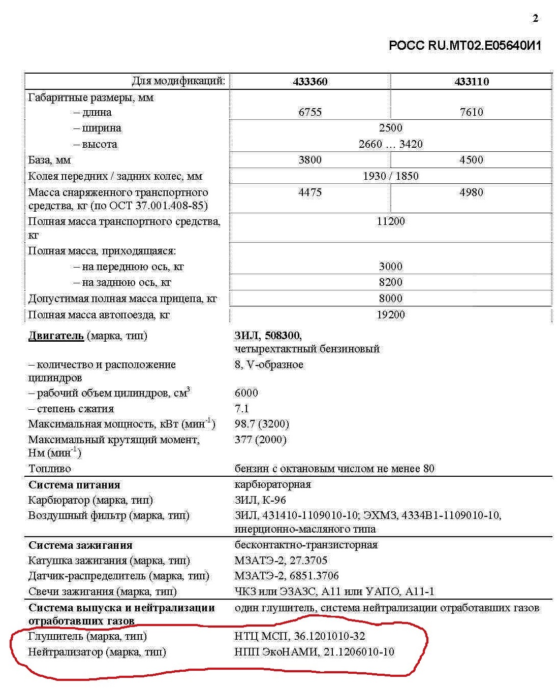

    Срочности никакой , я ещё даже не решился окончательно . из минусов 1)не могу поставить 375двигатель в свой соболь (не совпадение по евро ) разрешение не даёт ни ГИБДД , ни нами 2) у меня просто нет оборудования работать с таким весом ( максимум вес 53 выдержит - тальки , подъемники) По опыту знаю , что бы подогнать инородный двигатель к инородной раме требуется не менее 12-14 раз его труды сюды в полной амуниции с КПП и навесным , чтоб ниче ни чего не цепляло
    3) безрезультативные поиски катализатора , чтоб двигатель 375 переоборудовать в 508.300 . так что одного желания и хотелок мало , попадаются малопреодолимые препятствия . а сконструировать для того что бы потом в дальний угол поставить? Это мазохизм высшего пошиба будет , просто я привык доводить свои машины с доками до конца , чтоб все ехало легально,,,, извиняюсь за много букав,,,:)

    скорее всего вам не дадут добро. потому что при замерах у вас не выйдет нужного ЭВРО. к катализатору нада и степень сжатия поднимать и ехать на бензе не ниже 92.
    к тому же надо понизить температуру в камере сгорания при каторой образовуются ЦО и остальная хрень ядовитая а понизить надо отработавшими газами тоисть установить рекуперацию газов грамотно с клапаном как у иномарок.
