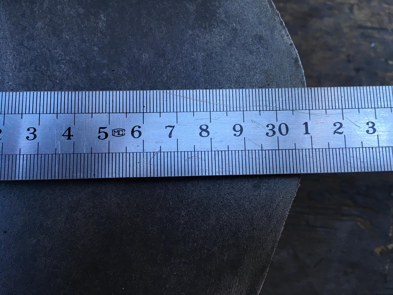

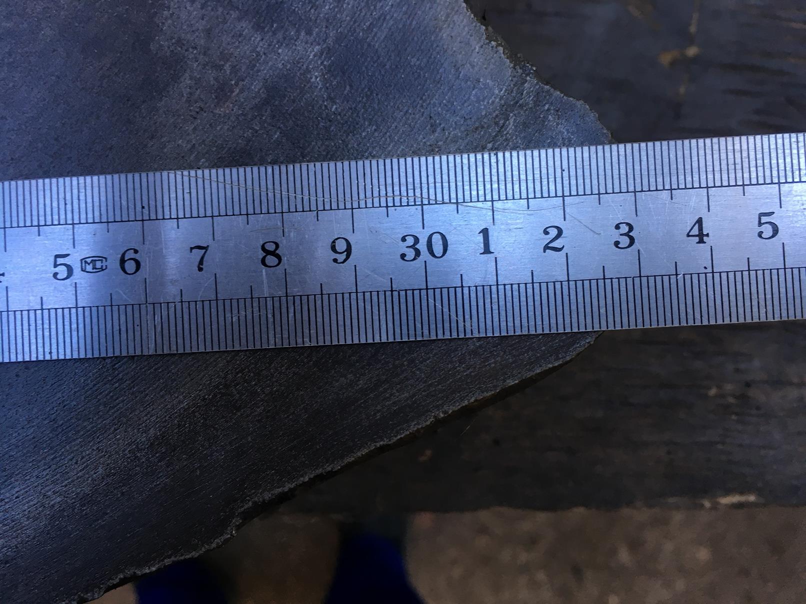

  11. xxmaxx
    xxmaxx Механик
    120
    Беларусь
    130 + 4331 вышки
    Макс
    IMG_20210604_202612_copy_1032x1380.jpg IMG_20210621_103557_copy_885x1183.jpg IMG_20210622_181656_copy_1009x1349.jpg IMG_20210622_181728_copy_1116x1492.jpg
    Sega93rus, МАЗай и Oleg65 нравится это.

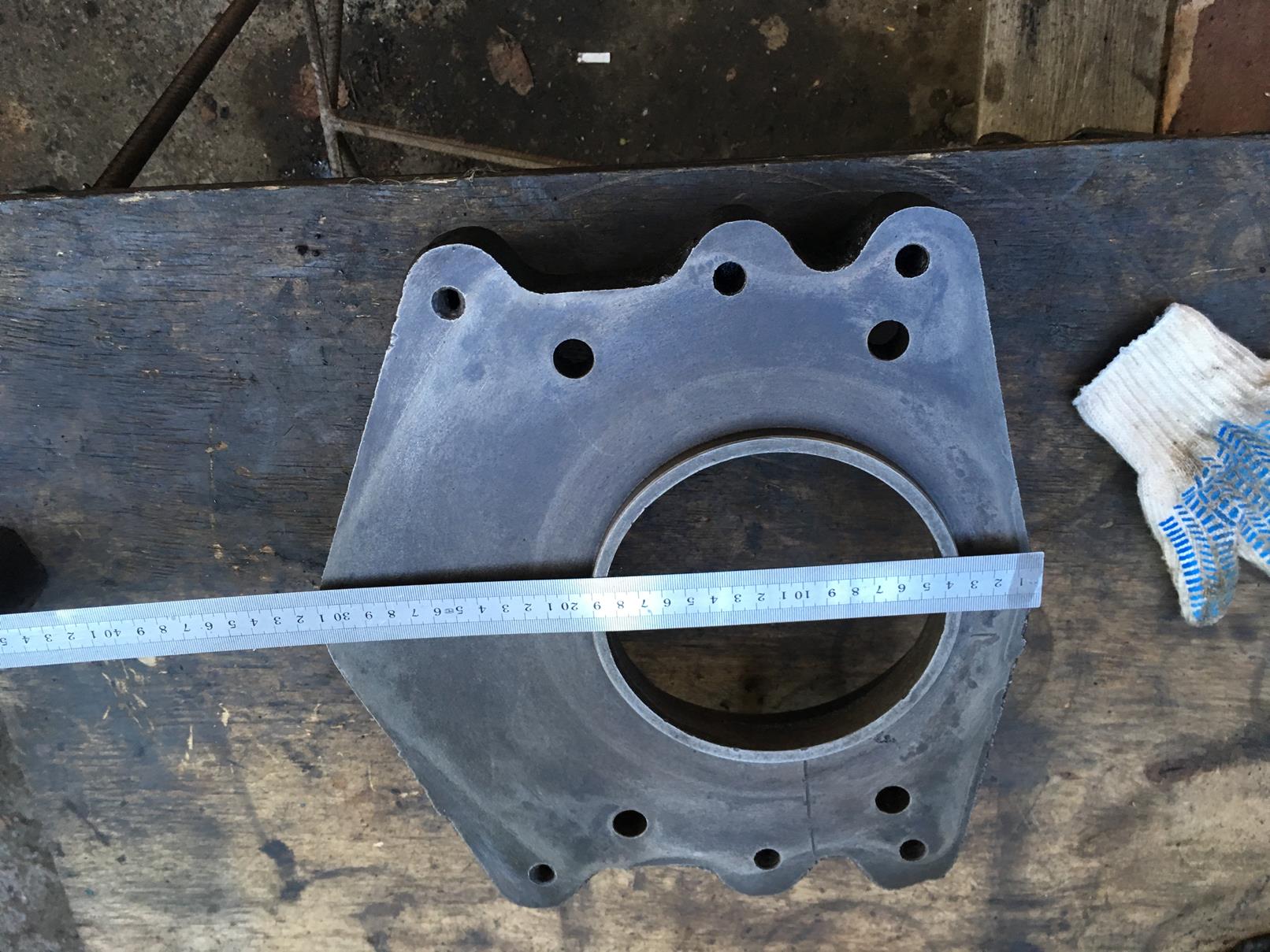

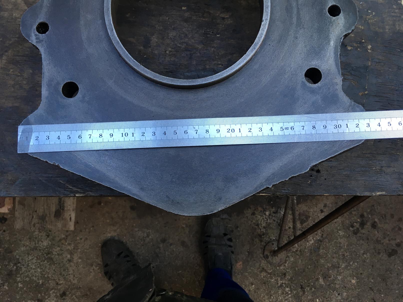

  12. xxmaxx
    xxmaxx Механик
    120
    Беларусь
    130 + 4331 вышки
    Макс
    IMG_20210629_153558_copy_1073x802.jpg IMG_20210629_153601_copy_1119x838.jpg IMG_20210703_172016_copy_1186x1585.jpg IMG_20210703_175136_copy_937x1252.jpg
