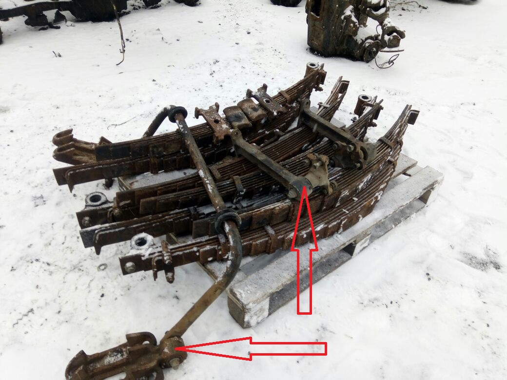

    Получил комплект стабилизатора от 534330. Недостает одной нижней втулки (на фото красным):
    Резиновые пыльники тоже в плачевном состоянии.
    Есть у кого в продаже? Выручайте, коллеги.

    Вот это? http://www.gruzovik-auto.ru/catalog...izatora_zadnei_podveski_zil534330_433180.html
    Sega93rus нравится это.
    7.787

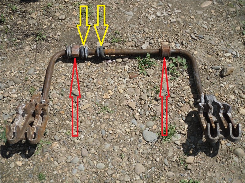

    Вряд ли. Под определение "втулка" скорее подойдут детали, которые стоят в местах, указанных стрелками:
    Могу ошибаться. Потому что скорее, это - сайлентблоки, резинометаллические шарниры.
    P.S. Разберу завтра, раскручу, достану ту, что сохранилась. Возможно удастся прочитать маркировку или каталожный номер детали. Сфотографирую нужную деталь и покажу.

    7.787
    Смотрел уже подобные с других авто.
    Не та конфигурация.
    Это сайлентблоки
